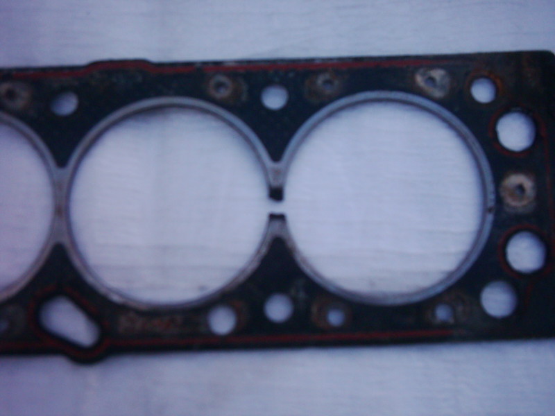

nedavno som robil vektru..spravalo sa to ako keby slo na 3,4 valce.po zmerali tlaky ko.na 3,4 valci. Prasknute tesnenie pod hlavou.. po vymene vsetko ok...
