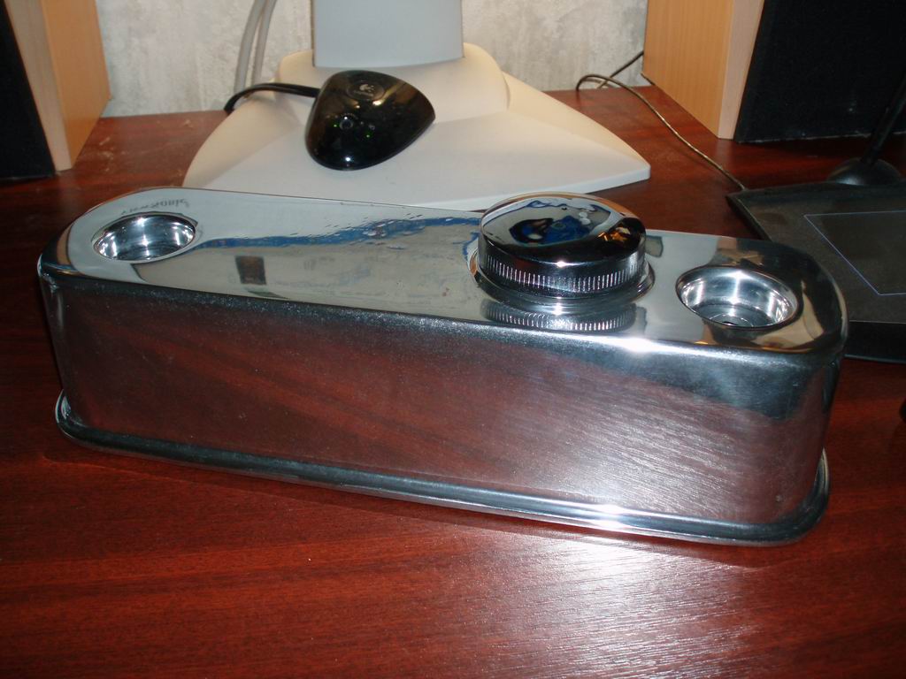

mi trosku pripomina toto ;-)
ale bohuzel sem nedelal ja, ale delal mi to znamej ;-)

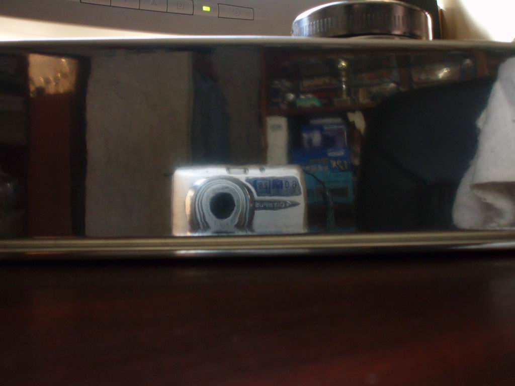

a je mi to jasny, minimike je upir bo nejde videt v odrazu :D
to je na minika? :?:

Mike Mad píše:a je mi to jasny, minimike je upir bo nejde videt v odrazu :D
ja sem se prave radsi schoval ;-)

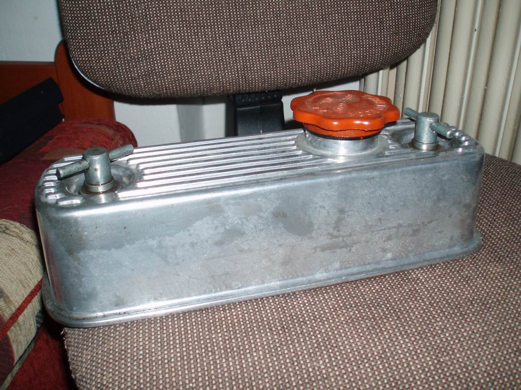

a jinak je to viko ventilu na mini ;-)
a takhle to vypadalo pred ;-)
