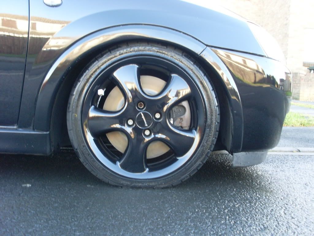

Zdravim... na jare budu davat original Opel disky R17. Diky tomu bych chtel vymenit predni brzdy za vetsi. Nejaky typ? Roztec 4x100.

Dik za typ.. ja si predstavuju toto jen nevim kde to sehnat. OPC 308mm
http://i286.photobucket.com/albums/ll11 ... g~original

Brzdi to normalne. Jen na jaro budu davat vetsi disky R17 tak aby ty brzdy co mam stacily. Navic velky kolo a malej kotouc je fakt skaredy :D

Proc bych nemel udelat STK? Ty disky 17x7 ET 49 mam zapsany v VTP. Navic mensi kola jak R16 na auto uz nikdy davat nebudu.
Par fotek i video co jsem nasel po netu... https://www.youtube.com/watch?v=4L3TXP22Ru8

Co jsem se docetl na foru tak borec pise Trmeny VXR Opel nejspis Corsa D OPC a kotouce presne jak rikas Astra H 1.9 110kw :) 308x25mm 4x100
Mam moznost od kamosa koupit tremeny s OPC takze furt premejslim jestli to ma vubec cenu ale je to masakr :)
