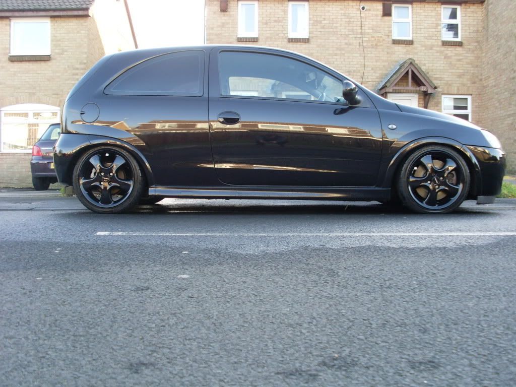

Dik za typ.. ja si predstavuju toto jen nevim kde to sehnat. OPC 308mm
http://i286.photobucket.com/albums/ll11 ... g~original

Jakej to bude mít význam? Brzdí ti to tedka špatně?
Lakai
- Příspěvky: 203
- Registrován: 03 čer 2012, 16:25
Re: Větší přední brzdy na Corsu C 1.2 59kw
Brzdi to normalne. Jen na jaro budu davat vetsi disky R17 tak aby ty brzdy co mam stacily. Navic velky kolo a malej kotouc je fakt skaredy

Drhuvá věc je že s 308mm už nedáš ani R15 tzn bez známího neuděláš stk atd...

Proc bych nemel udelat STK? Ty disky 17x7 ET 49 mam zapsany v VTP. Navic mensi kola jak R16 na auto uz nikdy davat nebudu.

Co jsem se docetl na foru tak borec pise Trmeny VXR Opel nejspis Corsa D OPC a kotouce presne jak rikas Astra H 1.9 110kw
308x25mm 4x100
Mam moznost od kamosa koupit tremeny s OPC takze furt premejslim jestli to ma vubec cenu ale je to masakr
