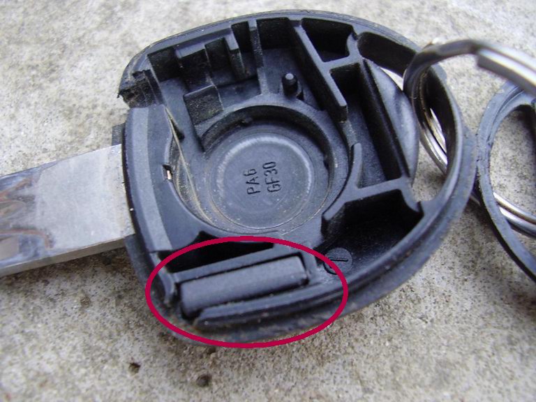

Kde a za kolik jde přidělat klíč k Corsičce?
Origo klíč od Corsy B a výš má imobilisér (chip) v klíčku - viz foto.
Kopie jde udělat v kterémkoliv zámečnictví, pouze Vám poté musí naprogramovat chip aby kod souhlasil. Kartičku s kodem k tomu nepotřebujete, stačí přinést jeden původní klíč, ze kterého si napočkání stáhnou kód.
okura píše:hlavní rozdíl mezi klonem klíče (tedy klíč který vám udělá klíčař) a origo naprogramovaní( třeba opel,.. kde je nutno znám immo kod) je v tom kdžy jednotka vyřadí klíč tak se automaticky vyřadí i jeho klon. Proto je lepší ho naprogramovat, tutíž jednotka immobilizéru má uloženy 2 klíče s jinými ID.
Ceny jednoho klíčku se pohybují od 800 do 1500 Kč (origo u Opla s novým ID až 2000,- Kč)
