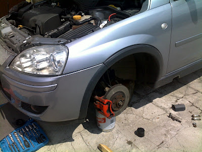

dnešní výměna předních pružin
obě přední ruply ve stejným místě, divný :debil:

ja sem taky nedavno menil, rupla teda jenom jedna a tlumic odesel taky :roll:
proto sem daval ten stelovak :wink: , daval si nejaky snizeny nebo origo??

ne ne origo starší. chtěl bych celej podvozek ale zatím nejsou peníze
