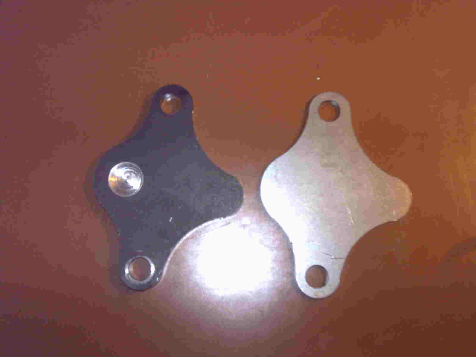

procetl sem vsech 17 stran ale kloudne sem se nedocetl jakou z tech dvou der zaslepit.zaslepit tu prazdnou nebo tu kde to uzavira ten pistek??? jde o motor x16xe

vyser se na bastlení zajeď si do Opelu a kup toto a hlavně je ten ventil nutný vyčistit tak aby chodil ten trn v něm

Re: AGR>Zaslepení ventilu
nechal bych to vypalit na laseru coz neni bastleni ale stejna kvalita skoro zadarmo
a kde máš frézování plošky co ma byt pod trnem volná
koukej hurvínku
http://www.opelclubrenbau.cz/e107_files ... ct2037.jpg
koukej hurvínku
tudis ma bejt pod trnem dira a ta druha zaslepena ne??
ne to je uplně k hovnu
protože pak by zase šly plyny do sání..... jukni na odkaz vejš
a jaky kdyz to nema kudy prisavat?
a myslíš, že když tu záslepku takhle vymysleli v Oplu, že to vymysleli špatně
nemyslim kazdopadne sem videl prave i s jednou dirou ale tak nechat to tam vxfrezovat je to nejmensi
