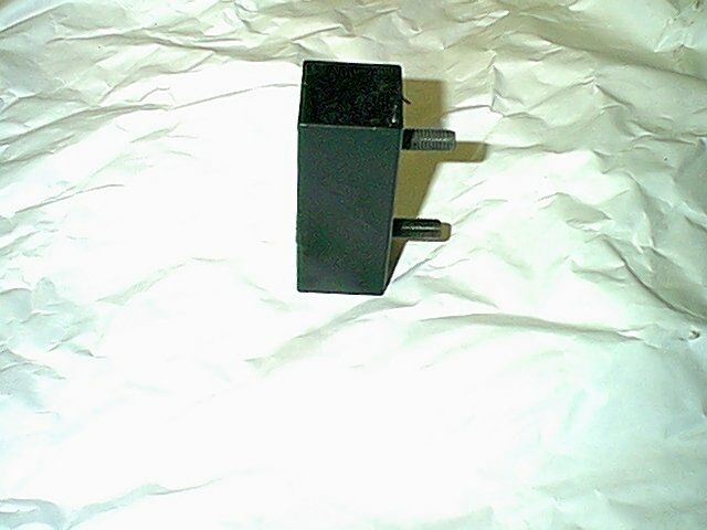

eriku mužeš mi poradit z čeho mam dat ten držak mororu co je na spolujezdcove straně,nebo jak ho udělat mam totiž corsu gsi a už tam mam c20xe jen mi drži na ničem a jen potřebuju tvou radu,jak.dik
Erik
Příspěvky: 503
Registrován: 11 pro 2006, 18:29
Bydliště: Holandsko
Příspěvek od Erik »
deni píše:eriku mužeš mi poradit z čeho mam dat ten držak mororu co je na spolujezdcove straně,nebo jak ho udělat mam totiž corsu gsi a už tam mam c20xe jen mi drži na ničem a jen potřebuju tvou radu,jak.dik
U stredni mas dat 12mm spacer.
Na motor prijde orginal s Kadett GSi C20XE.
A mezi silentblok a karrosserie: Zelezo 40x40mm:
To pak vypada tak:
:D
