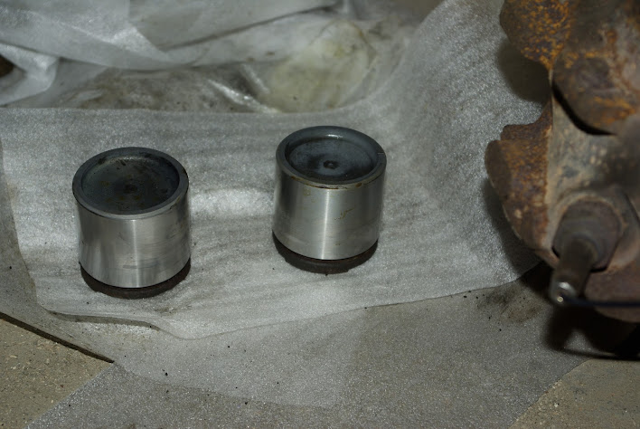

Zatím ještě přidávám nějakou tu fotku dílů, co jsou doma připravené.
Čerpadlo z Astry GSi
Umyté a rozebrané brzdiče a rozpěrná tyč Weichers Sport
Umyté válce ze třmenů
A při zkoumání X14SZ jsem objevil utržený kabel, co vede do plastového krytu sání. Vedou do něj 2 dráty, jeden ovládá sání teplého vzduchu a svodů a druhý nevím k čemu slouží(je to ten utržený)...
